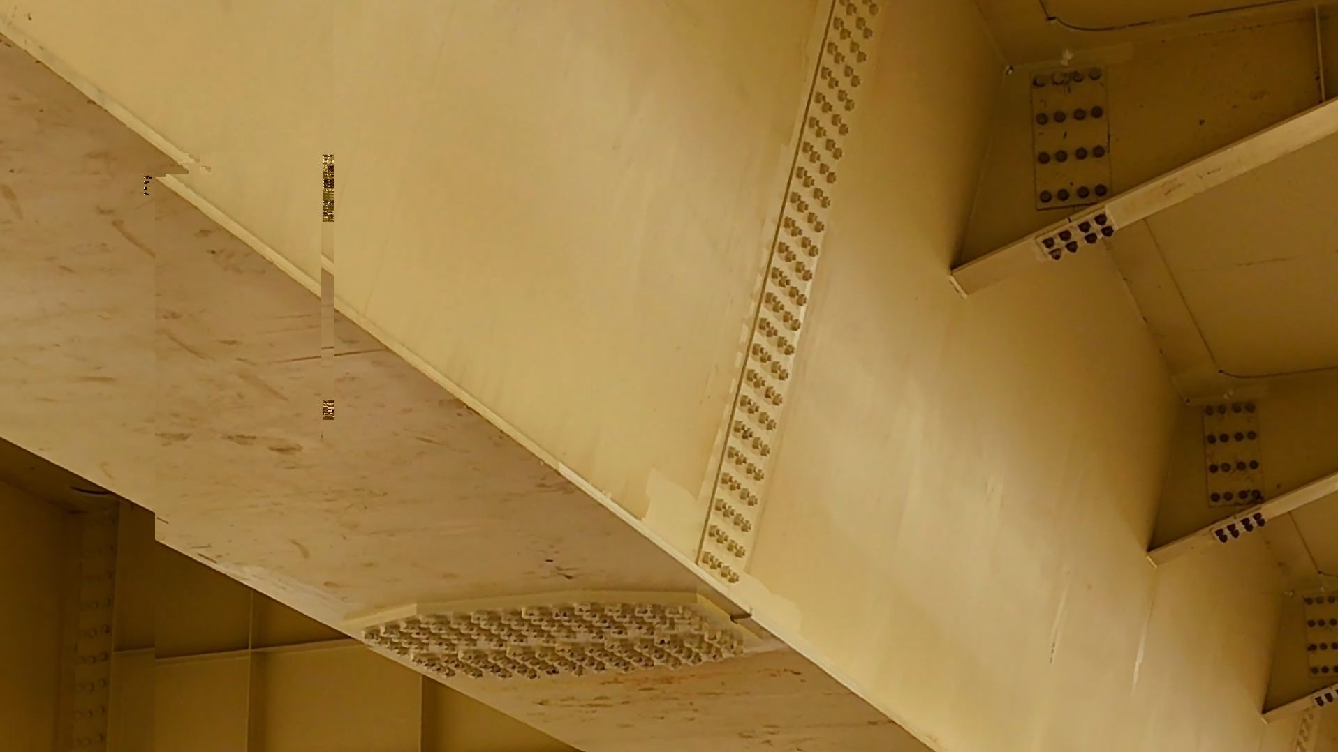

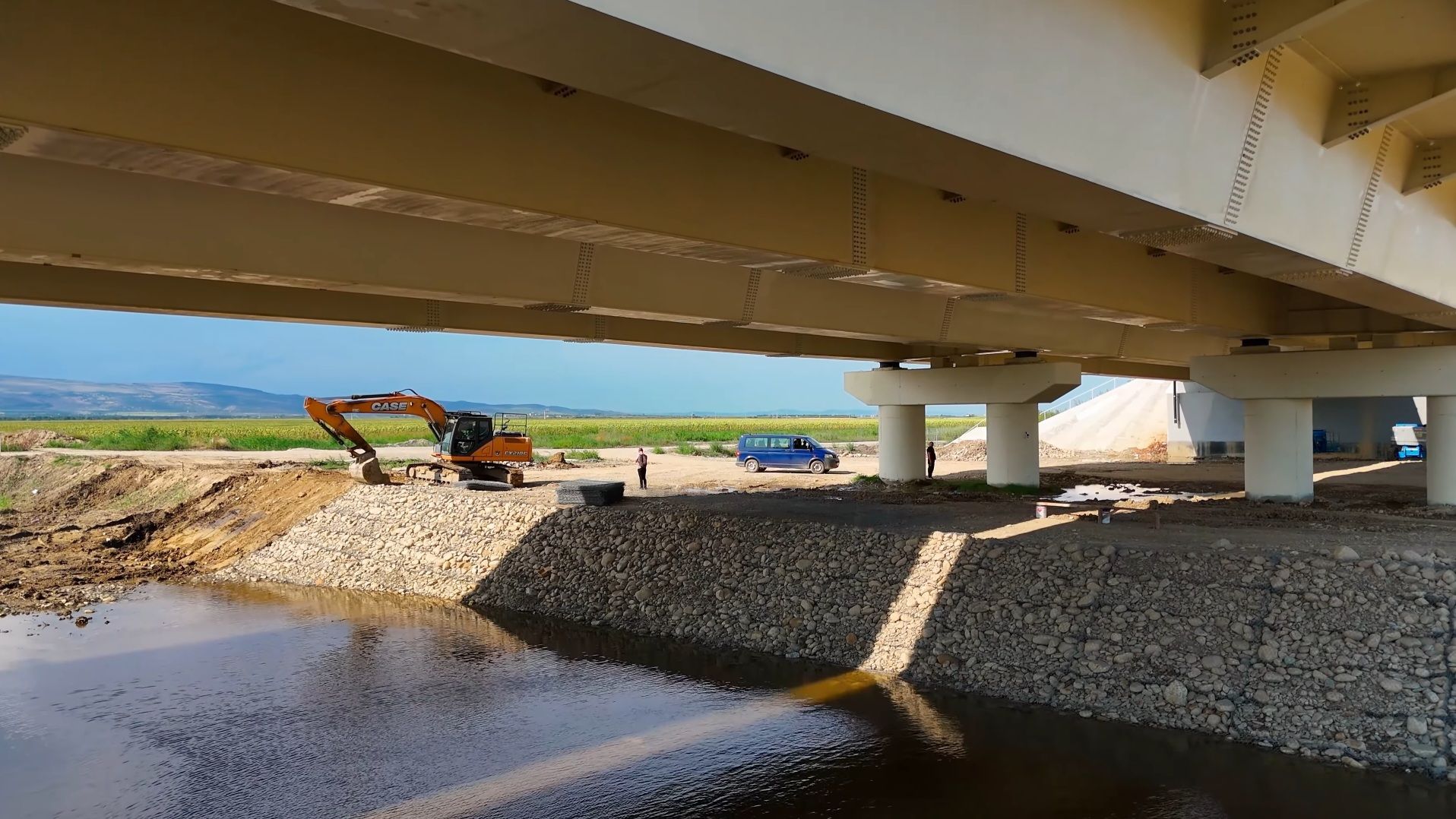

                          @fulgernc Suntem în august 2025 și Lotul 2 Ploiești – Buzău încă nu e deschis. Podul de la km 38 peste râul Sărata pare să fi blocat totul – mereu au fost probleme la suduri, reparații, întârzieri. Deși restul lotului pare gata, „zona asta a tras totul în jos”, adică „aici este punctul slab, care compromite proiectul”. Încă un exemplu de proiect aproape terminat, dar a fost ținut pe loc de greșeli tehnice și lipsa de control tehnic.
                          Extras de imagini filmate de pe YouTube, vizualizat pe mobil. Sursa: filmare CONI-TRACE – Autostrada A7, Lot 2, pod km 38 – august 2025.

                            @WSrc1 mi se pare destul de grav că, deși toată lumea pare că e de acord că trebuie refăcute lucrările de consolidare, în teren nu se mișcă nimic. De la autorități tăcere totală, pe forumuri avem ceva informații, însă situația din teren e total descurajatoare. Ne apropiem de mijlocul lui August (săptămâna viitoare practic e vacanta aproape pentru toți) iar termenul de deschidere pare că se depărtează tot mai mult și cred că devine optimist deadline-ul de final de septembrie.
                            E bătaie de joc totală. In timpul ăsta sunt foarte multe neajunsuri generate de gaura asta dintre dumbrava și buzău (nervi, bani pierduți pe combustibil, timp pierdut, și cel mai grav potențiale victime omenești).
                              mihai @Romulus
                              @Romulus inca se asteapta formalizarea solutiei de cate proiectant. De asta Trace, de fapt subcontractorul lui Trace, nu poate executa nimic in teren, pentru ca inca nu are documentatia formala a proiectului solutiei de remediere.
                              R 1 Reply Last reply Răspunde Citează 1
                                Romulus @mihai
                                @mihai de acord. Se știe cumva cât mai durează până este finalizat respectivul document și apoi, de la finalizarea lui, cât durează până vor începe lucrările și cât vor dura lucrările?
                                Odată cu trecerea zilelor, și văzând că nimic nu se întâmplă în teren, e normal să avem impresia că termenele de deschidere preconizate acum o săptămână/doua în fapt vor fi întârziate.
