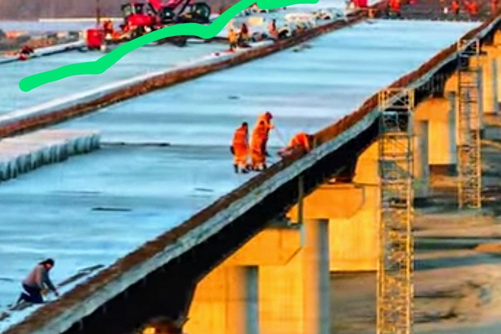

        Chiar acum a scris Horatiu lucrul acesta pe PUMgGbuX7p.png :
        "Cine citește cu onestitate ce am scris eu, înțelege foarte clar că e vorba despre unele zone unde placa de suprabetonare are chiar și 60cm în loc de 20cm, cât era proiectul.
        Vancouver s-a făcut că nu vede ce am scris eu și a răspuns la cu totul altă afirmație "e peste tot placa de 80 cm în loc de 20, adică cu 60cm în plus". Nici pe departe ce am spus eu.
        În plus, eu am pus o imagine unde se vede foarte clar că pe o anumită zonă placa e mai groasă. "
        Las aici o fotografie luata de pe PUM.
        S F 2 Replies Last reply Răspunde Citează 0

                Fotografia , doar confirmă comentariul lui @vancouver . E pe îmbinare. Ochiometric acele borduri laterale au vreo 70 cm. Placa de suprabetonare nu are cum să fie identică , ca grosime. Si predale , acea bordură e peste nivelul drumului , etc. Nu e prima dată când se confirmă că nu știu să ia niște măsuri "la ochi". Ce se confirmă ..e agenda lor de a discredita UMB.
                În completare la explicația lui @vancouver legat de contrasăgeata grinzilor , ar fi că aceste grinzi sunt prinse între ele din etapa premergătoare suprabetonării. Nu e ca la grinzile de beton , care se solidarizează în plan longitudinal , odată cu betonarea. Săgeata vine afectată de "echilibrarea" întregului ansamblu. Și , în timp , structura "lucrează" pe o lungime mai mare. În general structurile cu grinzi de beton "lucrează" între pile. Forțele transmise în restul ansamblului sunt mici. Aici lucrează pe lungimi mult mai mari. Nu ca la un pod cu deschideri centrale/laterale. Dar depășesc distanța dintre piloni. Faptul că o deschidere e arcuită puțin peste limită în plus , poate denota că secțiunea de lânga nu preia suficientă sarcina. Adică , o încărcare statică peste limită , pe secțiunea ce provoacă desechilibrul poate arcui și mai mult secțiunea afectată. În sus. În sens invers , secțiunea afectată(arcuită în sus) nu va transmite suficient tensiunile în restul structurii(secțiunile imediat învecinate).
                Chestiunile astea nu sunt de natură să provoace un colaps catastrofic(s-au mai văzut isterii din astea , care doar denotă amatorismul multora ce și-o "dau" de experți). Dar , în timp pot afecta structura(în special partea de placă , suprabetonare) ptr că vibrațiile , și restul de forțe nu se mai descarcă uniform în toată structura. Cum au fost calculate. Dar , bănuiesc că au refăcut calculele și au simulat descărcările , și le-o fi ieșit în toleranțe.

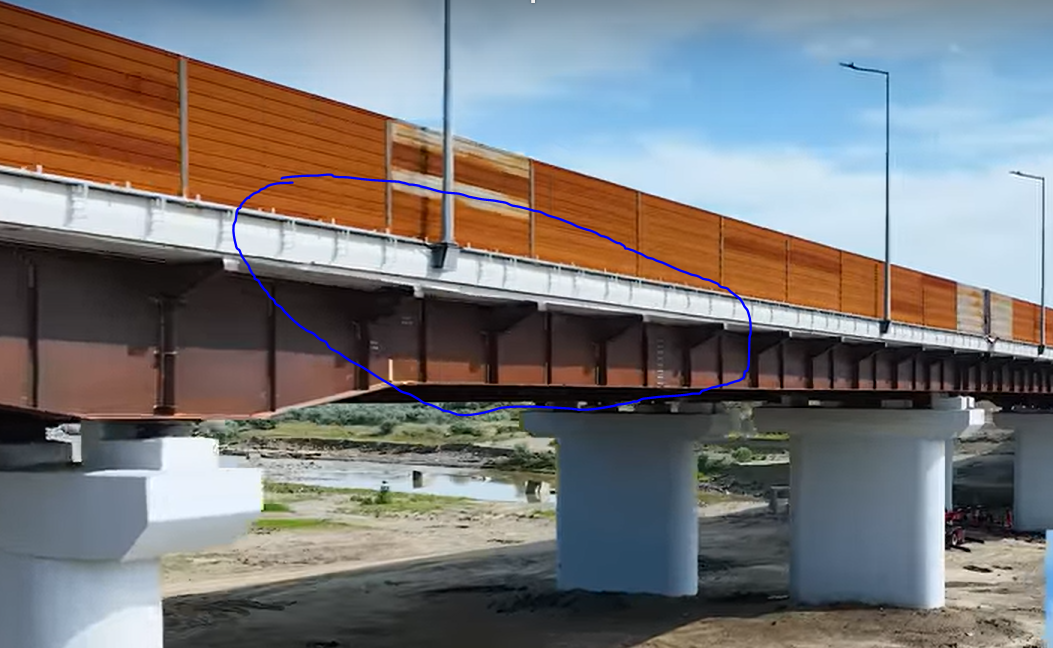

                      Pe de altă parte ce se vede în poză e ceva punctual, la nivel ce sub 10m2 pe care ceva nu e în regulă, dar la partea de jos. S-au lăsat predalele???
                      În orice caz nu cade podul din cauză asta, dar nici de bine nu e și sunt curios de ce arată așa acolo. Nu are legătură cu contrasageata.
                        Nu s-au lăsat predalele. E relativ torsionată structura metalică de susținere. Se vede că distanțele sunt egale. Ca unii să își imagineze mai ușor , genul ăsta de structură , se apropie mai mult de o structură portantă(cum e șasiul la mașinile de teren) . Structura cu grinzi de beton e mai mult semiportantă(ca la tractoare , unde diferitele ansambluri , au rol structural , și preiau forțe). Fiind și în curbă(înclinație plan transversal) , și o structură destul de lungă , e foarte dificil de "echilibrat". Calculat , cât toată structura să rămână într-un echilibru static bun. Cu toleranțe mici. Oricum , nu e o chestie ce să genereze isterii , ptr că oricum , descărcările sunt făcute să fie pe piloni(nu are cum să cadă). Doar că , rămâne decurmărit în timp să nu apară tensiuni. Tensiuni ce se pot răsfrânge în structura ce o ține împreună(placa suprabetonare).

                              Si acum care a fost solutia? Solutia a fost sa compenseze din asfalt, din primul strat, burtile in sus ramase dupa betonare. Asta inseamna ca PE REAZEME, unde structura era la locul ei, s-a turnat ceva mai mult asfalt.
                              Recapitulez pe scurt pentru cine nu are rabdare sa citeasca tot, legat de pod Buzau, cu referinte la postarea lui horatiu cosma:
                              • nu s-a turnat DIN GRESEALA beton in plus; s-a pus controlat asfalt in plus
                              Uitati-va unde e desenat manual cu verde la calea din spate fata de barele alea de fier ce se vad la calea din fata (vedeti cumva intre sensuri). Acolo se vede beton in plus, ca sa iasa drept la final. La data aia nu era asfalt, deci cum au pus atunci controlat asfalt?
                              Iar aici este un loc unde se vede ca nu este in dreptul reazemelor si implica beton in plus.

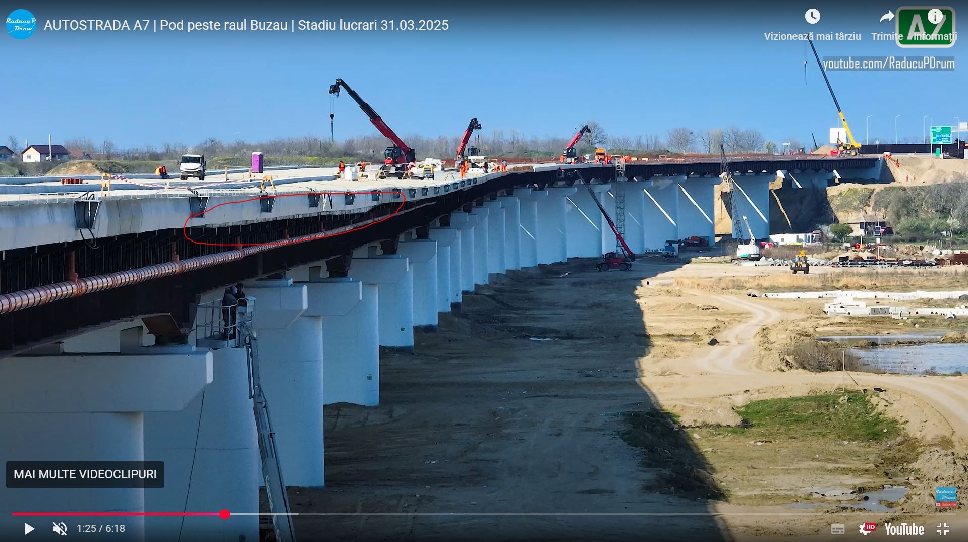

                                          Este clar din pozele de mai sus că a fost încărcat local in zona de reazeme din motive de săgeată. Pozele de mai sus sunt edificatoare . Am luat un screenshot din filmările lui Răducu(să trăiască și să ne mai dea filmări din astea detaliate) in care se vede cum se face cofrajul mai ridicat in zona de reazeme( doua scânduri in loc de una).

                                            @mud Pare ca placa de suprabetonare e lasata doar la nivelul la predale, pentru ca tablierul metalic longitudinal e perfect drept, sau poate doar acel mic tablier transversal e putin lasat nu pot sa imi dau seama. Dar cum a mai zis cineva aici greutatea suplimentara e absolut infima raportat la intreaga masa a podului.
