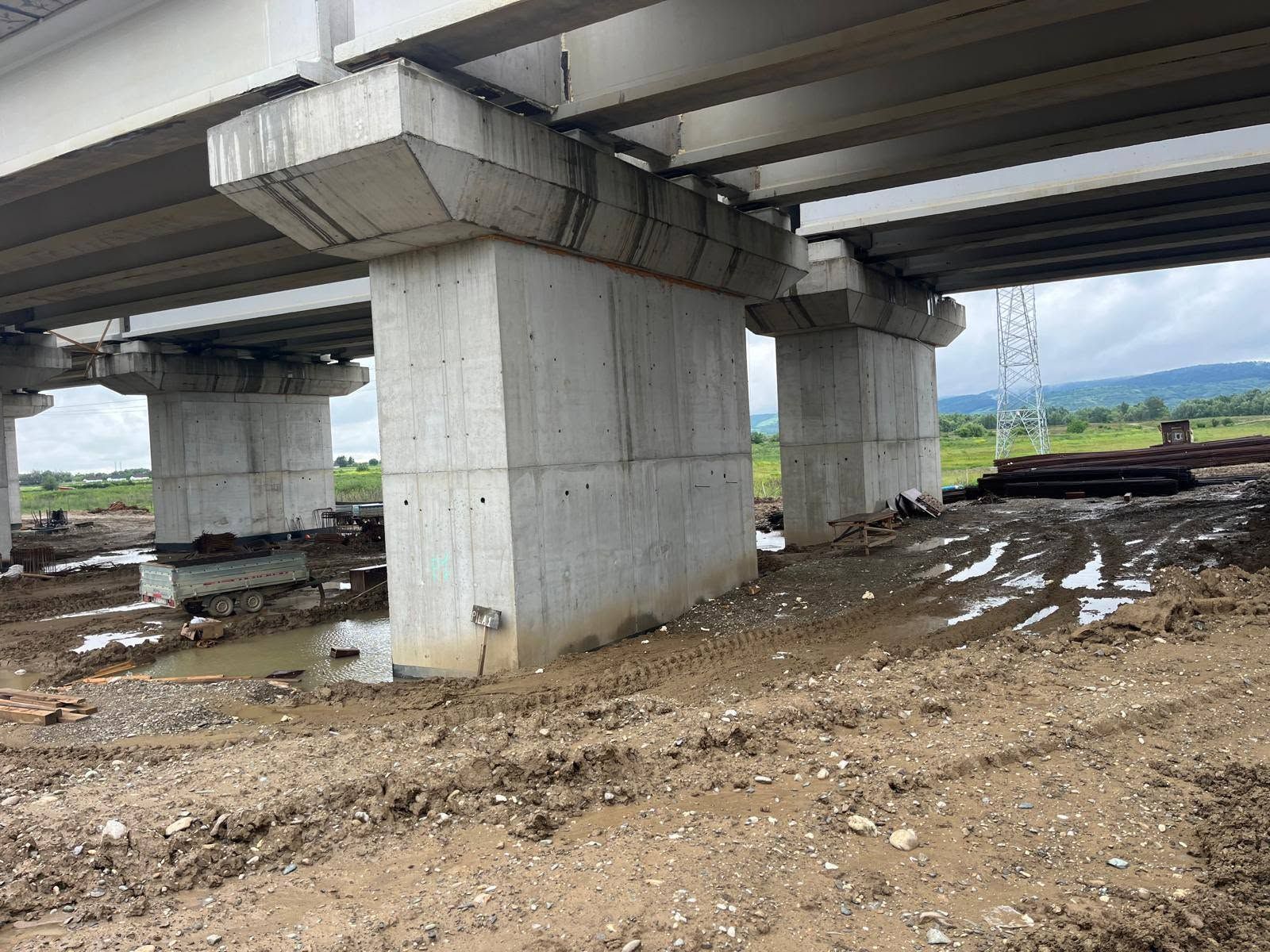

      Deci mai pe scurt: daca au execut corect, straturile de pamant se fac cu o usoara panta spre laterale si din material aproape impermeabil. Baltiri dupa ploaie pe durata santierului nu au atunci practic nici un impact.

      @stefan27 Nu sunt inginer de drumuri, ci inginer de constructii civile si industriale, si colateral am experienta la constructia structurilor din beton sau metal pentru drumuri (poduri, tunele). La straturi si terasamente nu am experienta personala.
      Asa ca am întrebat un asistent IA (Claude) cum e gândit sistemul și cât contează. Redau răspunsul ca explicație generală, nu ca evaluare a situației concrete de pe șantier. Nu știu ce soluții (strat drenant, stabilizări, cote) are proiectul, deci corecturile celor care le știu sunt binevenite.
      Pe scurt: apa de jos nu „intră” în asfalt. Riscul e la ce e dedesubt. Dacă suportul își pierde capacitatea portantă, asfaltul o resimte în timp prin făgașe, fisuri și tasări.
      Cum e gândit sistemul, de jos în sus:
      • Terenul de fundare se decopertează. În zone umede/slabe se pune de regulă un strat drenant/anticapilar la bază (balast sau piatră spartă cu geotextil) sau se stabilizează cu var/ciment.
      • Corpul rambleului e din pământ compactat în straturi, cu pantă transversală ca să nu stea apa pe platformă.
      • Patul drumului (partea superioară a rambleului) are cerințe sporite de compactare și portanță, deseori cu strat de formă stabilizat.
      • Structura rutieră are fundație din balast, apoi agregate stabilizate, apoi straturile bituminoase.
      • Înălțimea rambleului e aleasă tocmai ca patul drumului să fie suficient peste nivelul apei, ca să nu-l ajungă ascensiunea capilară și înghețul (logica din STAS 1709).
      Ce face apa băltită la bază:
      • Infiltrarea în corpul unui rambleu argilos compactat e foarte lentă: centimetri, cel mult decimetri, în săptămâni.
      • Problema reală e la piciorul taluzului. Terenul de fundare saturat își pierde din rezistență, ceea ce poate duce la tasări, eroziune la bază și, în cazuri nefavorabile, alunecări ale taluzului.
      • Dacă apa ajunge să stagneze permanent, condițiile hidrologice devin mai defavorabile decât în proiect (de aici riscul la îngheț-dezgheț).
      Normal vs. problematic:
      - În execuție e normal să mai stea apa, pentru că șanțurile de gardă, rigolele și podețele nu sunt încă finalizate. Dacă stă zile, nu luni, efectul e neglijabil.
      - Semne de alarmă: apă care stagnează săptămâni în același loc, fisuri longitudinale la coronament sau pe taluz, umflări la piciorul taluzului, tasări diferențiale, taluzuri spălate.
      Controlul de calitate (placa, deflexiuni, grad de compactare) ar trebui să prindă problemele înainte de așternerea fundației și a asfaltului. După ploi lungi, platforma saturată trebuie lăsată să se zvânte sau tratată, apoi reverificată.
      Notă: text generat cu IA (Claude, Anthropic), cu informații generale. Valorile și trimiterile la normative sunt orientative. Prevalează normativele în vigoare și caietele de sarcini ale proiectului.
