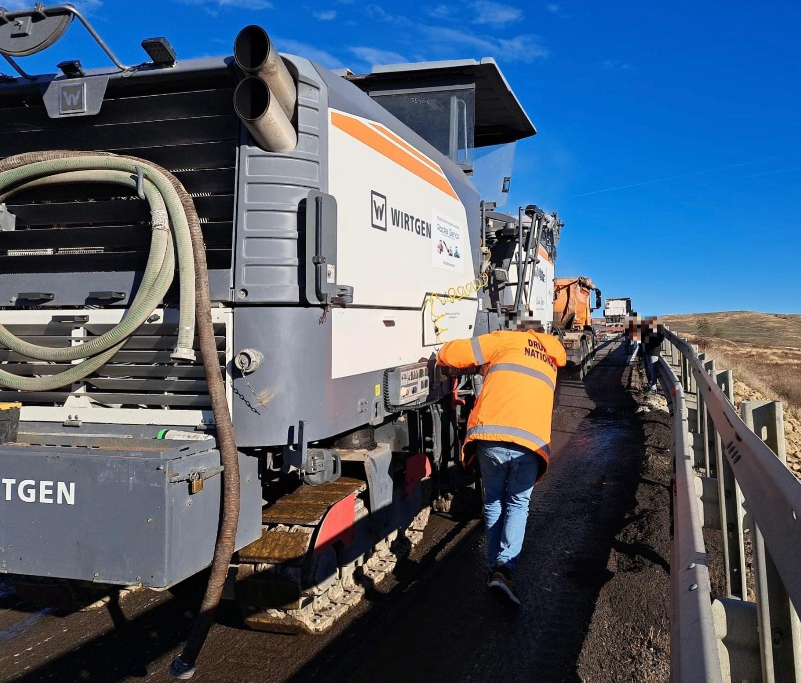

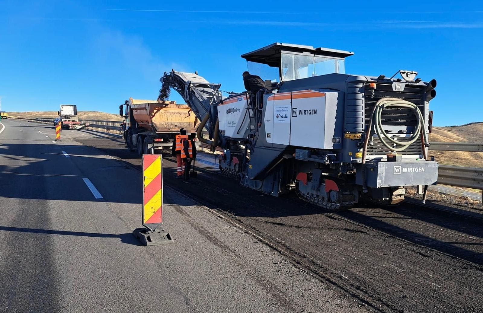

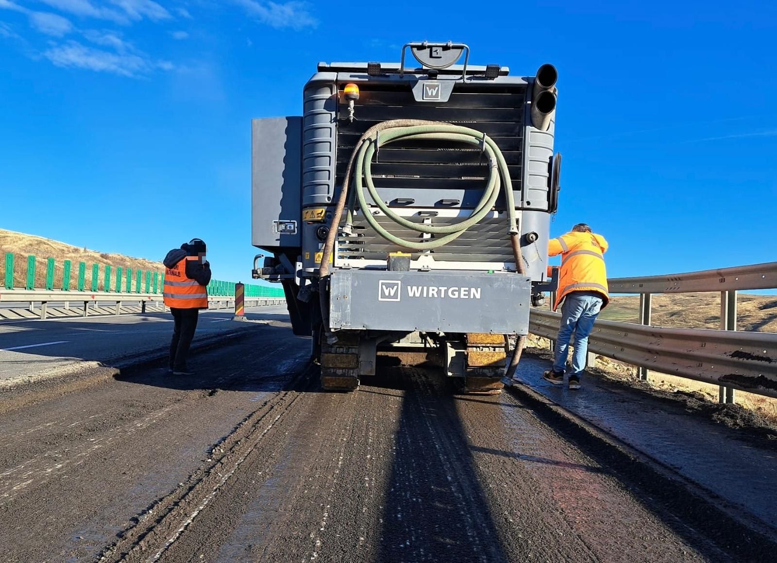

                  DRDP Cluj intervine în regim de urgență în zona km 66 al Autostrăzii A10 Sebeș-Turda, județul Cluj, unde s-a constatat o cedare a terasamentului.
                  Pentru asigurarea condițiilor de circulație și a siguranței participanților la trafic, Secția Producție intervine prin lucrări de întreținere curentă.
                  Având în vedere persistența fenomenelor de instabilitate și agravarea progresivă a cedării drumului, DRDP Cluj a demarat o procedură de achiziție pentru realizarea unei expertize tehnice și a unui studiu geotehnic detaliat.
                  Obiectivul acestora este identificarea cauzelor fenomenului de cedare a terasamentului, analiza eventualelor modificări geodinamice din zonă și elaborarea unei soluții tehnice de consolidare, care să asigure nivelul de calitate corespunzător cerințelor fundamentale aplicabile, conform legii.
                  Contractul pentru expertiza tehnică (și studiul geotehnic) a fost semnat, iar activitățile specifice se află în curs de desfășurare.
                  Până la finalizarea expertizei tehnice și stabilirea cauzelor care au condus la cedarea terasamentului, DRDP Cluj intervine prin lucrări de întreținere și aducere la cotă a părții carosabile, pentru menținerea condițiilor de siguranță rutieră și asigurarea fluenței traficului pe sectorul menționat.
                  Vă rugăm să circulați cu prudență în zona lucrărilor și să respectați semnalizarea rutieră!
