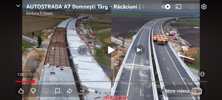

                Ne explică cineva, vă rog, cum se face hidroizolația? Dacă văd acel “nisip”, ca nu știu ce e, înseamnă ca e aplicată? Sau chestia aia gri aplicată cu pistolul se pune peste “nisip”? Mulțumim
                  MARIVS @daniel22_22
                  Cand vedeti muncitorii pe poduri, nisipul pe care il arunca din mana nu este hidroizolatie.
                  Ordinea corecta e asa: mai intai se toarna betonul podului si se lasa curat si uscat, apoi se aplica hidroizolatia lichida gri cu pistolul, care este stratul care opreste apa.
                  Dupa ce hidroizolatia s-a uscat, se arunca cu mana nisip sau granule speciale, care protejeaza hidroizolatia pana vine stratul de asfalt si uneori ajuta la aderenta asfaltului.
                  Nu trebuie neaparat sa fie aruncat cu mana, se poate imprastia si cu site, strecuratoare sau utilaje speciale, important e sa acopere uniform hidroizolatia.
                    Nu cunosc in detaliu acest tip de hidroizolatie, dar cred ca principiul este urmatorul: intai se aplica substanta lichida (membrana hidroizolanta lichida), apoi se da cu nisipul special peste. Apoi se repeta si se mai pune un strat. Posibil in total 3 straturi. Astfel vedem dat cu nisip peste membrana si in alte momente cu membrana peste nisip. Nisipul creste rezistenta fizica si se poate apoi circula pe ea cu utilaje, de ex. pentru asfaltare.

                          Este hidroizolatie cu poliuree (formata din izocianat si poliamina ce este amestecata la cald). Peste stratul ce este aplicat prin sprayere se mai aplica un strat de poliuree cu aplicare la rece care se aplica cu trafaletul/racleta avand rol de protectie la UV, iar peste aceasta se arunca nisipul pentru a avea aderenta cu urmatorul strat.
