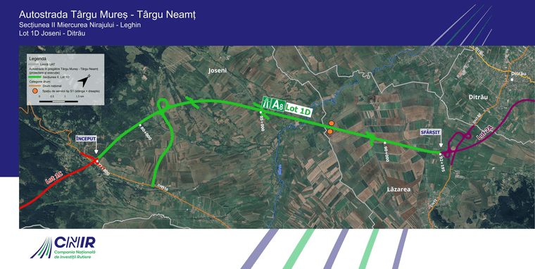

        Lotul 1 C Sărățeni-Joseni, care se desfășoară în județele Mureș și Harghita are o lungime de 32,4 kilometri și include :
        • 39 de poduri și pasaje
        • 3 tuneluri unidirecționale
        • 4 polate și 2 pasaje pentru permeabilitatea animalelor (ecoducte).
        Lungimea pasajelor și a tunelurilor este de aprox. 16 kilometri reprezentând 50 % din lungimea totală a acestui lot de autostradă. Cel mai lung pasaj va avea 1736 metri (pasajul peste DN 13 A și calea ferată, iar cel mai înalt viaduct, 45 de metri.
        🛣️𝐀𝐥 𝐝𝐨𝐢𝐥𝐞𝐚 𝐜𝐨𝐧𝐭𝐫𝐚𝐜𝐭 semnat astăzi este pentru lotul 1D Joseni-Ditrău cu o lungime de 14,4 kilometri și o valoare de 820 milioane lei. Constructor este o asociere de firme din România și Bulgaria. Lotul 1D Joseni-Ditrău din județul Harghita are o durată de realizare de 34 de luni și include : .
        • 14,4 kilometri lungime;
        • 21 de pasaje și viaducte, din care 3 ecoducte pentru permeabilitatea animalelor;
        • nod rutier la Ditrău;
        Pentru ambele loturi sunt prevăzute descărcări provizorii asigurând, astfel, funcționarea independentă.
