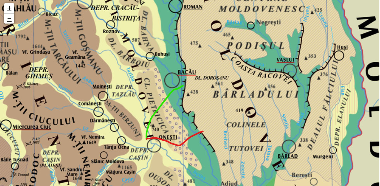

                          @vancouver - Varianta verde punctat all-day-long (referitor doar la modificarile cretine din zona metropolitana Brasov - Sf. Gheorghe)
                            candik
                            de ce s-a propus varianta asta? pt ca nu stiu ce poligon era in zona Lempes? totusi.. un tunel la varianta verde propusa de @vancouver nu ar fi mai ieftin decat probail zeci de km in plus a variantei rosii propusa de CNIR?
                              Varianta verde de la Onesti la Bacau presupune traversarea Colinei Pietricica (zona Magura, cum e cunoscuta local) cu costuri imense. In stilul Consitrans ni se va propune un tunel de 20 km si vom fi siguri ca A13 nu se va face niciodata mai departe de secuime.
                              Varianta albastra in zona Slanic Moldova este alta aberatie prin munte cu n-tuneluri. Pe acolo nu se poate urma decat valea Oituzului
