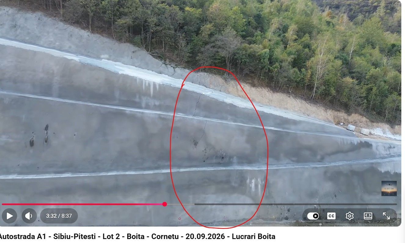

                Autostrada A1 - Sibiu-Pitesti - Lot 2 - Boita - Cornetu - 20.09.2026 - Lucrari Boita

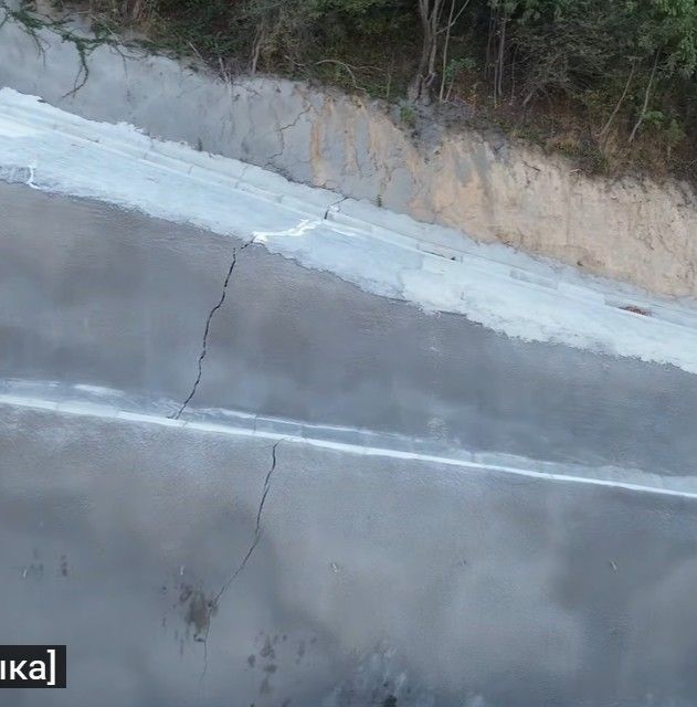

                    • G
                      gruia88
                      A plecat un colt de munte .
                      G 1 Reply Last reply
                      • G
                        gruia88 @gruia88
                          Nu poti sa tii un munte cu torcret, chiar daca e stanca tare si pare totul stabil. Nici daca ar fi facut ancore nu se putea impiedica aparitia fisurii, desi evident ancorele ajutau si eliminau riscul ca ceva sa se prabuseasca.
                          S 1 Reply Last reply

                                        Pare că sunt ceva probleme în zona de după portalul sudic al tunelului Boița 1 acolo unde dealul pare că mai instabil decât au crezut cei de la Mapa & Cengiz și pare că le cam dă bătăi de cap...."
                                          Scorbaci @vancouver
                                          Din ce se vede, eu cred că suntem încă într-o etapă inițială a stabilizării: torcret armat + drenuri , apoi probabil vor monta înclinometre și vor face investigații din foraje pentru a vedea comportarea și structura masivului în profunzime. Pe baza datelor respective se poate definitiva sistemul de ancorare — poziții, lungimi, înclinări, pas și capacități.
                                          Eu o vad ca pe o abordare etapizată și nu cred că va rămâne doar la stadiul de torcret și șanțuri.
                                          Fisurile în beton sunt ceva absolut uzual ,contracție, variații termice, deformații, redistribuiri de eforturi etc. Eu unul, după destule betoane văzute pe șantiere, încă îl aștept pe primul complet lipsit de fisuri. 😄
