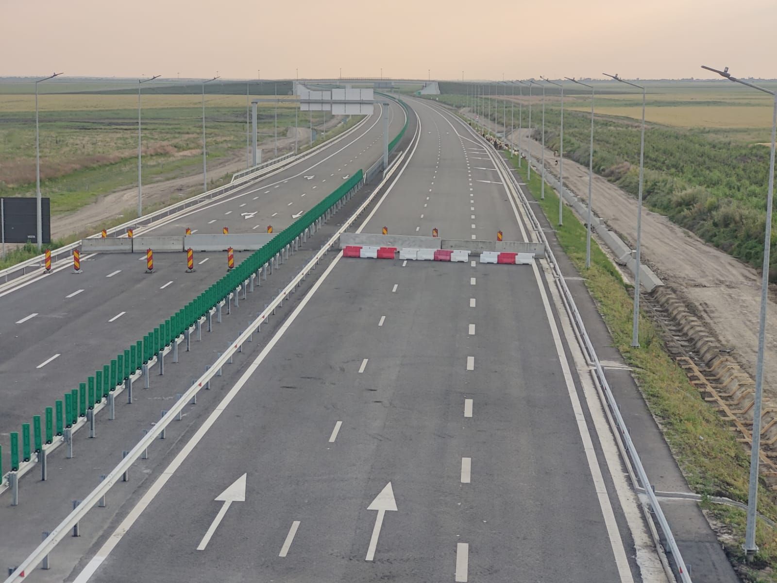

                                  Ne mutam mai spre Bucuresti, tot pe lotul Coni Trace (adica lot 2 din Ploiesti-Buzau) la un alt pod celebru, km26:
                                    Si km20, pasajul DJ100C peste A7 la granita dintre lot 2 si lot 1.
                                    Aici, cum ziceam mai sus, este prevazuta redeschiderea completa a lotului 1 pe 23.06. (plus minus cateva zile, adica din grafiul actual de lucru rezulta data asta de 23.06 ca sa dea drumul la trafic pe pasaj).

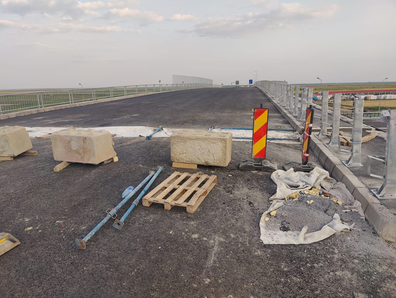

                                    Unul din rosturi a fost betonat azi, al doilea maine (13.06). Restul se vede din poze, ca sunt pe ultima suta.
                                    IMG-20250612-WA0066.jpg IMG-20250612-WA0067.jpg IMG-20250612-WA0068.jpg IMG-20250612-WA0069.jpg

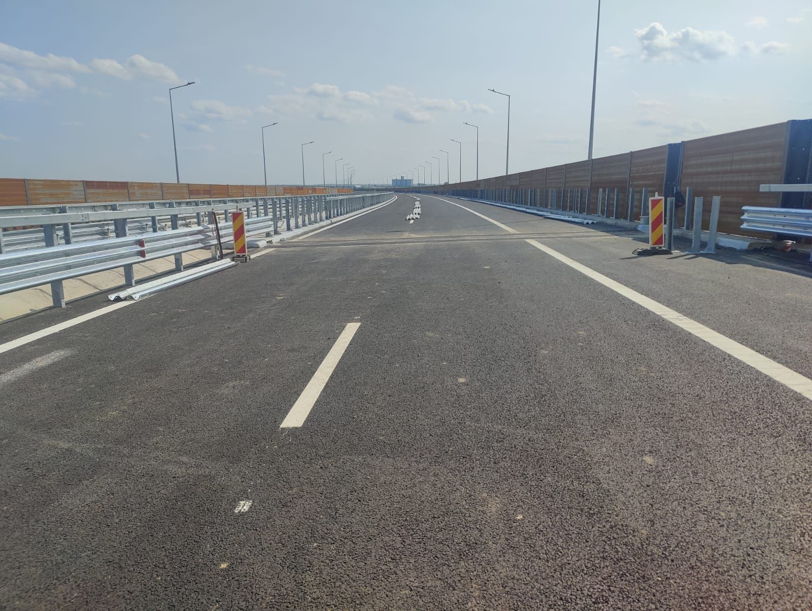

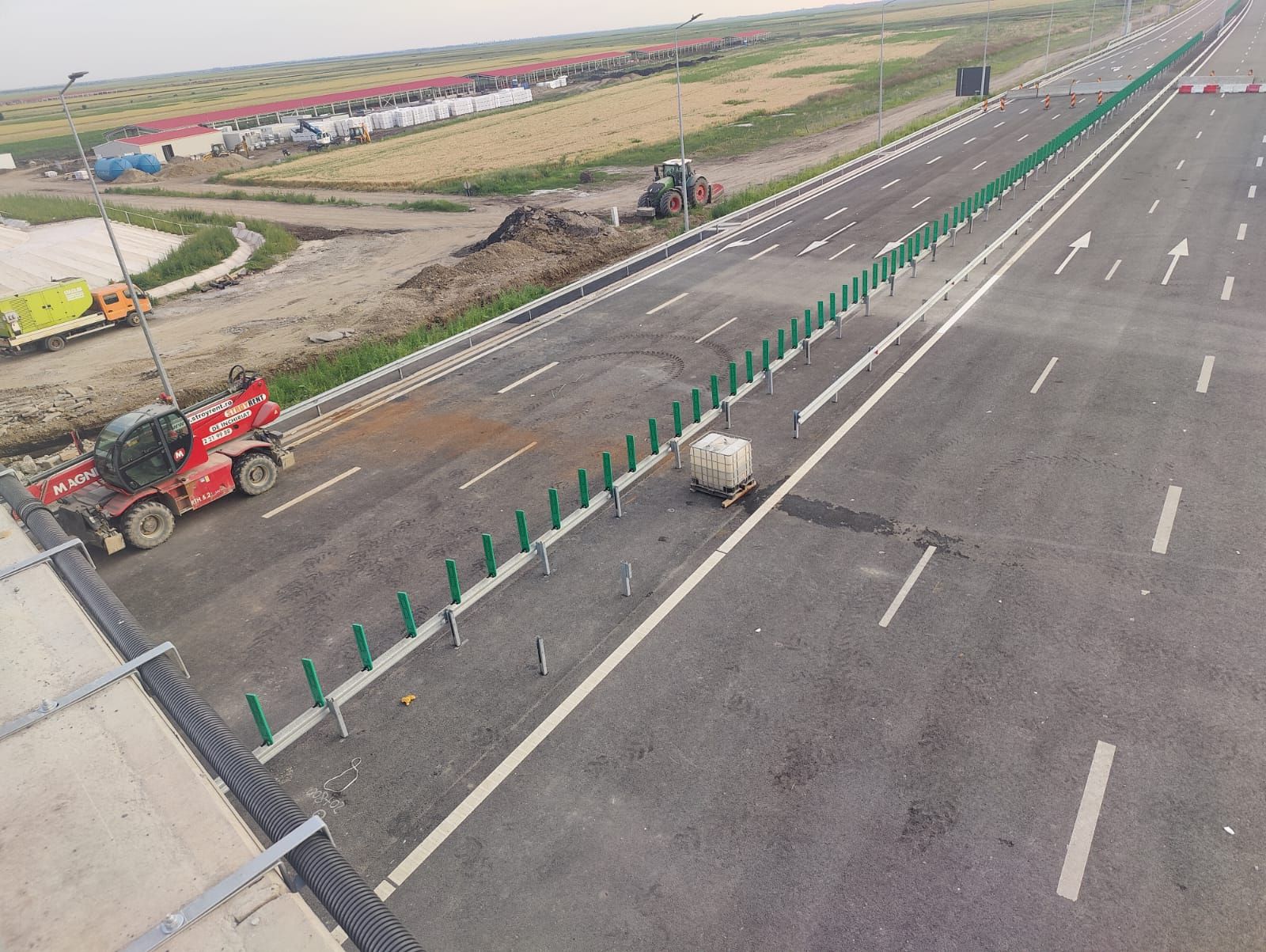

                                      Acum mergem la UMB, pod Buzau / Vadu Pasii:
                                      Nu uitati ca puteti face click pe poze si le vedeti la dimensiune mai mare!

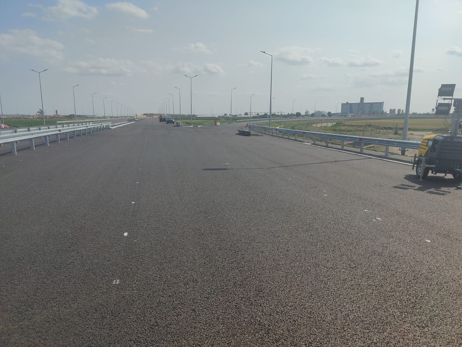

                                      Pozele dinspre Focsani spre Ploiesti:

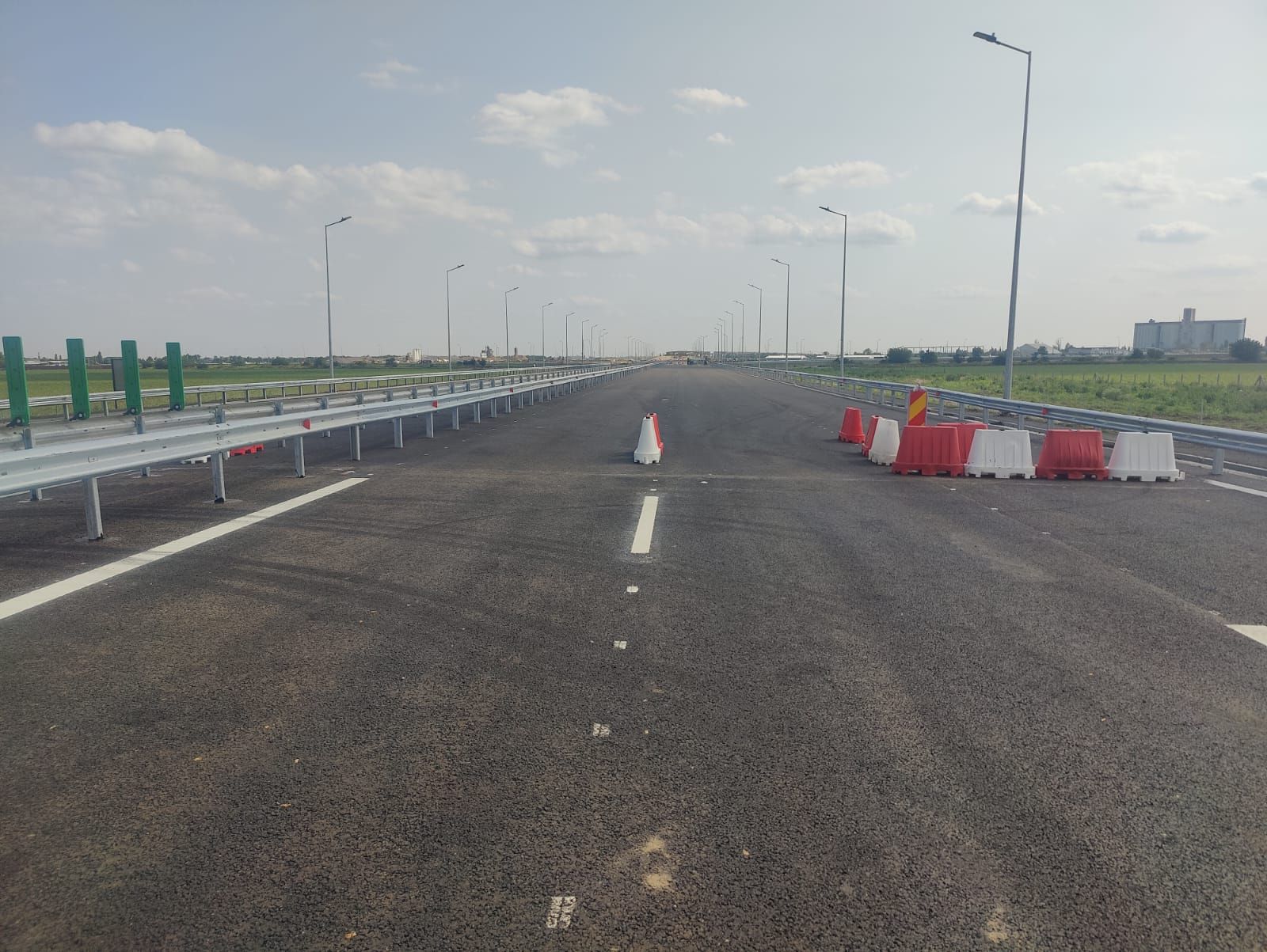

                                      Aici e limita de lot UMB cu Nurol.
                                      Continuam spre Ploiesti pe lotul Nurol:

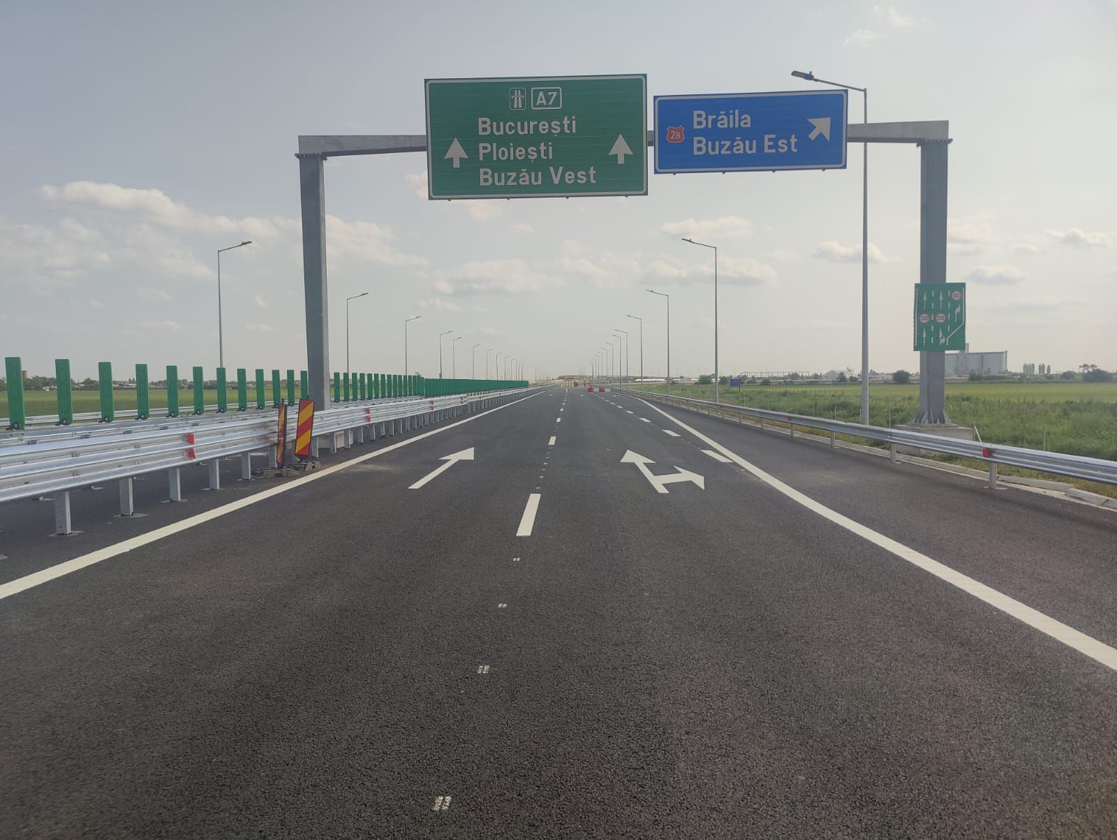

                                        pod Buzau UMB:
                                        • inca nu a avut loc receptia. Cam pe 25.06. Atunci termina si Nurol racordul cu DN2B.
                                        • între timp UMB o sa faca testele podului mare (sapt. viitoare - poate merg ziaristii din Buzau sa vada!)

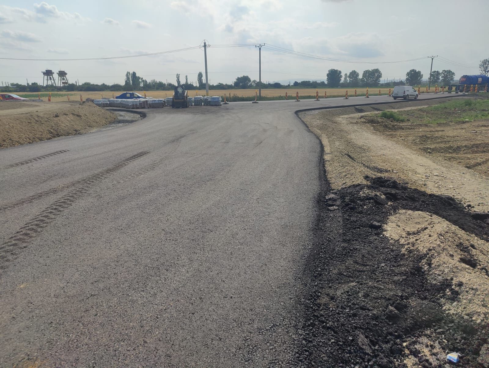

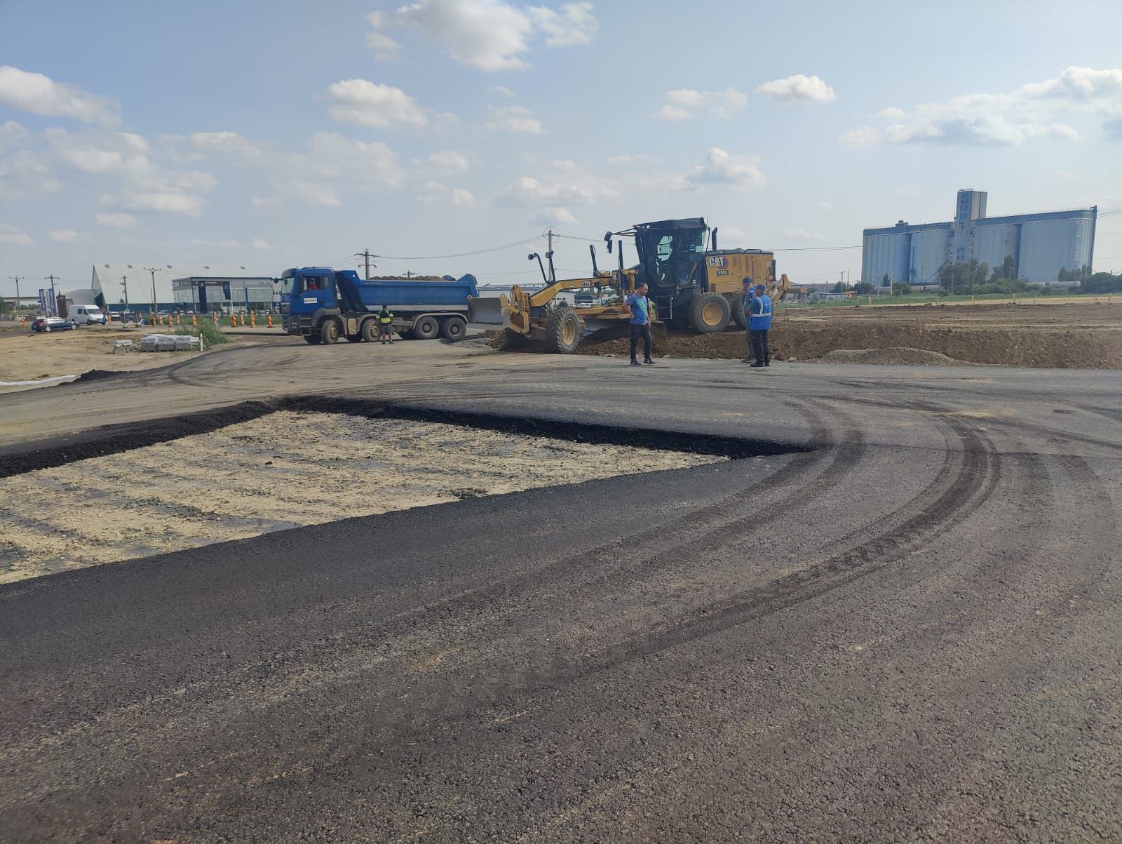

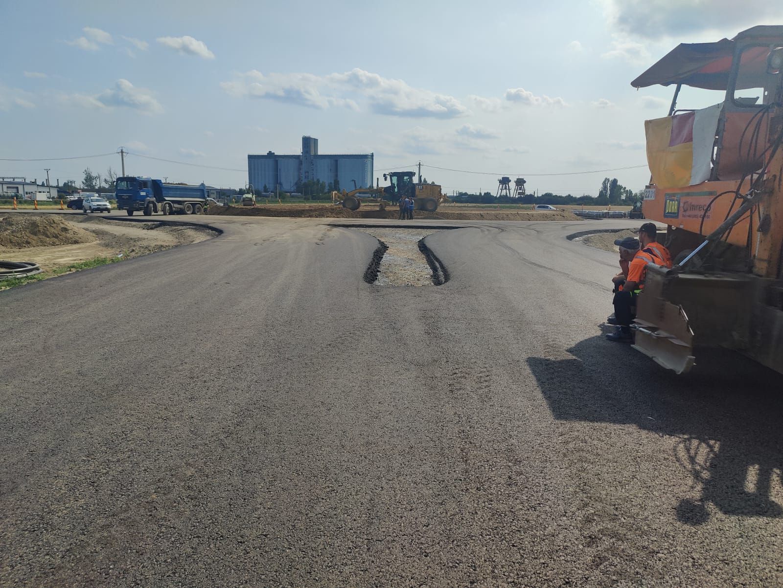

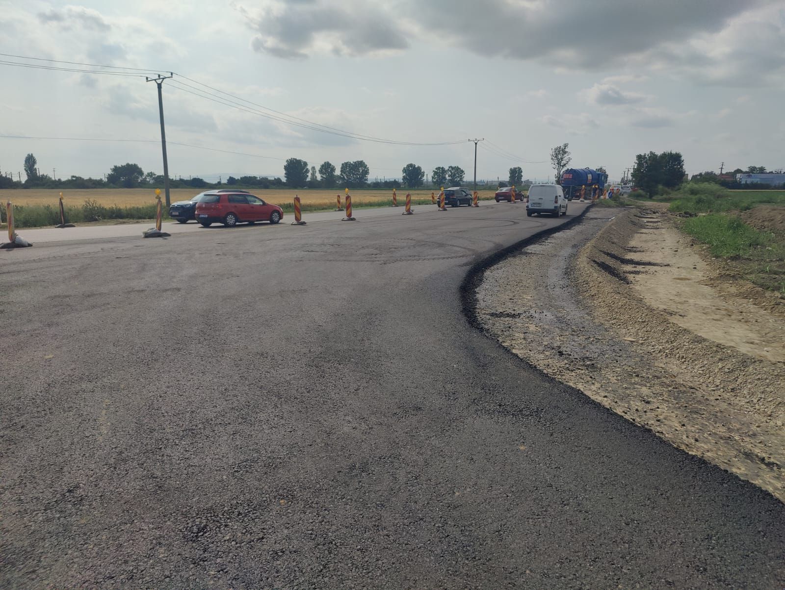

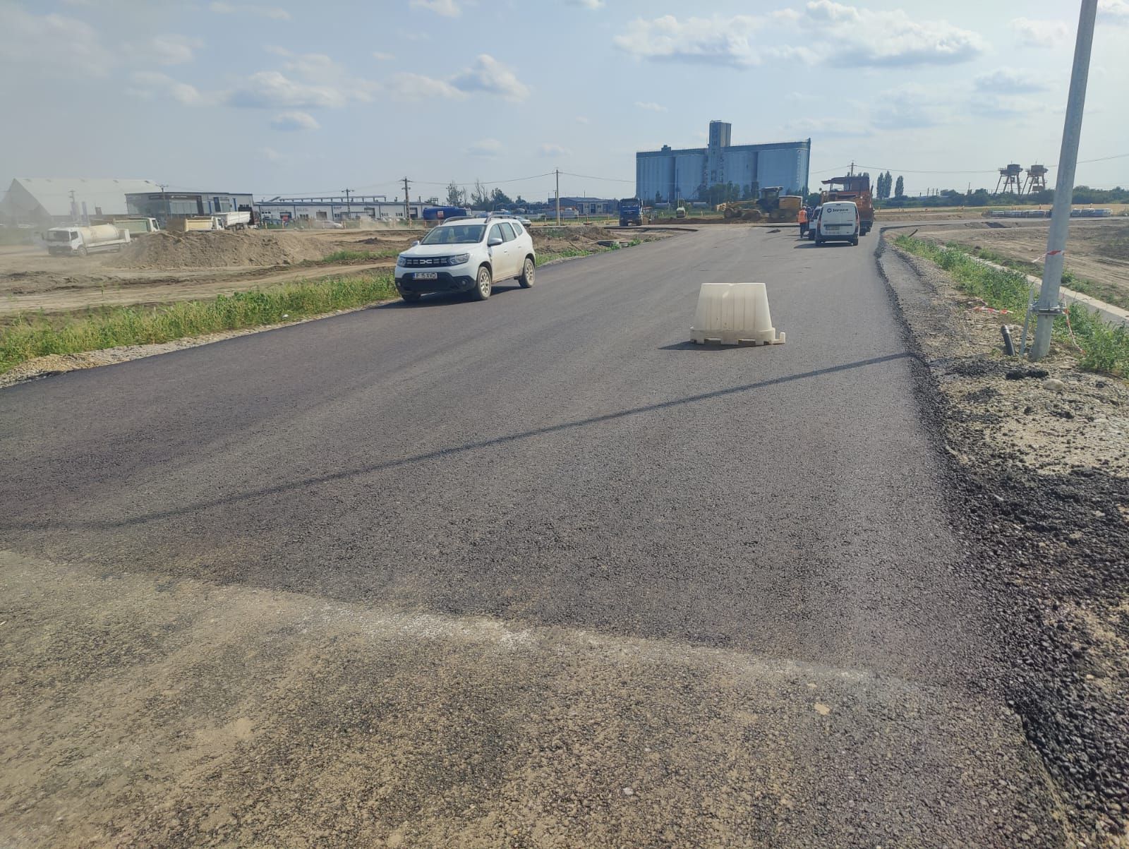

                                        legatura Nurol lot 2 cu DN2 (km 47-52):
                                        • dureaza inca cel putin o luna
                                        • au probleme cu niste exproprieri suplimentare la bretelele nodului
                                        • asa ca descarcarea provizorie va fi direct in giratoriul provizoriu actual
                                        • daca Trace reusesc sa termine pe 10-15 iulie e posibil ca Nurol inca sa nu fie gata. Atunci, pentru cateva zile / saptamani se va folosi descarcarea provizorie de la Stalpu. Daca nu, nu!
