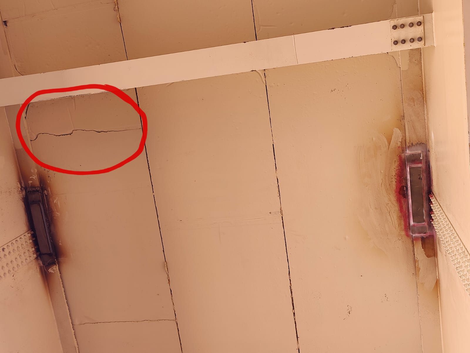

                                      A7 Ploiesti - Buzau lot 2 km38. Poze de azi:
                                        ^ in general e de bine. Dintre toate eclisele de sudat, doar la un numar mic (gen 5 bucati la exterior si 10 la interior) mai are de dat proiectantul solutie individualizata pentru ca local oricat s-ar chinui nu le pot potrivi, diferentele fiind prea mari. In rest au verde sa le sudeze definitiv. Pana acum erau doar sudate punctual, ca sa vada inginerii cum vin.
                                        M 1 Reply Last reply Răspunde Citează 10
                                          @vancouver excelent! Inseamna ca deschiderea traficului nu poate fi departe. Asta sperand ca nu mai au nevoie de inca doua saptamani ca sa dea solutie pentru 5 eclise.
                                          • W Conectat
                                            Pe lotul 2 al A7 (Ploiești – Buzău, km 38, pod peste râul Sărata), am observat această fisură (crăpătură) pe partea de sus a tablierului metalic. Știe cineva dacă e normal la sudură/îmbinare sau e o problemă de execuție?
                                            Această problemă ridică semne de întrebare privind calitatea lucrării și mai ales siguranța circulației după deschiderea tronsonului. Dacă nu se intervine acum, există riscul ca sub sarcina traficului greu să se agraveze. Ar fi important ca CNAIR și constructorul să explice public dacă e doar o crăpătură superficială sau o fractură reală în structura de rezistență.
