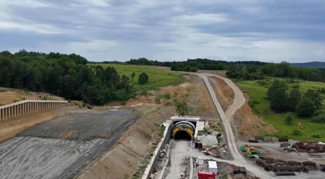

        Autostrada cu tuneluri în șantier. Viaductul mare și tunelurile

                            @mihai Din ce am inteles din filmarea Domnului Cosma pare ca se lucreaza deja la tunelul mare la hidroizolatii si armare. Iar din poza asta pare ca au dat drumul si la camasuieli la tunelul mare dispre Holdea.
