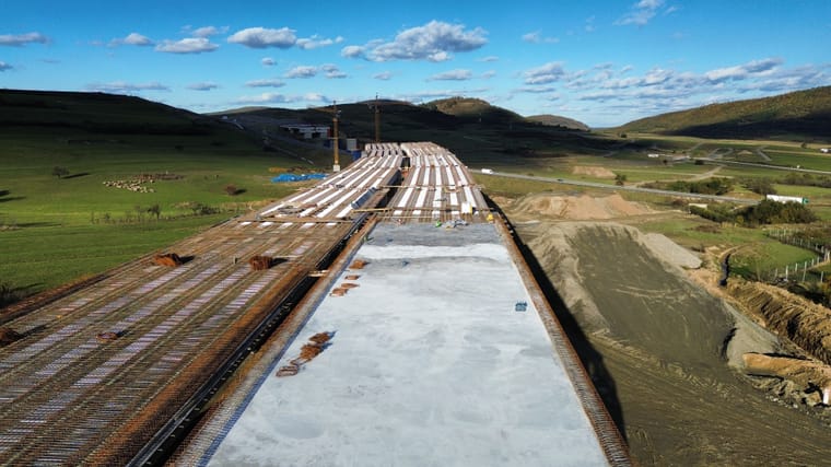

          Aceasta e filmarea in care se vede suprabetonarea viaductului la min 2:08
          Autostrada A1 - Sibiu - Pitești - 15.10.2025 Lot 2 - Boița - Cornetu, Lucrări Boița

            Placa turnata de Mapa la Boita.
            Nasol, nu arata bine. Posibil sa fie nevoie sa frezeze pana la armatura cel putin, daca nu si sa sparga mai adanc, sa refaca.
            Par fisuri de contractie. Acestea apar cand se foloseste un beton de clasa superioara, mai bun si apoi nu se uda placa si nu se acopera cu folie. Mai ales vara trebuie udata si udata iar, uneori timp de 10-14 zile! Alta varianta este ca armatura este prea departe de suprafata de beton (au turnat prea mult beton).

              @rockband Poate beton cu prea multa apa? In folclor se mai intampla sa vina beton prea vascos si ei sa mai puna apa....

                Pe dupa-amiaza azi CNAIR au iesit si cu un pct de vedere oficial. Se pare ca nu-i nimic grav, se rezolva cu rasini epoxi (ca la orice corectie de beton).
                Dmpdv e bine ca au comis-o asa pe o portiune asa de mica si ca tot lantul de reactie-contra-reactie samd a functionat bine si repede. Si de-acum vor sti ca oamenii stau cu ochii pe ei.

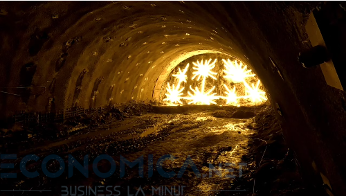

                      ȘANTIER. Marile tuneluri de pe Autostrada A1 Deva - Lugoj. Cum se fac
                        Deasupra tunelurilor lungi ,in padure este o foreză. A scris dronistul ceva pe ecran dar nu am inteles. Care este rolul forezei de acolo mai excat? Poate spune cineva?
                          Probabil roca nu este suficient de dură, fiind prea aproape de suprafață și presiunea mică. Așa ca trebuie piloți gen la cut+cover.

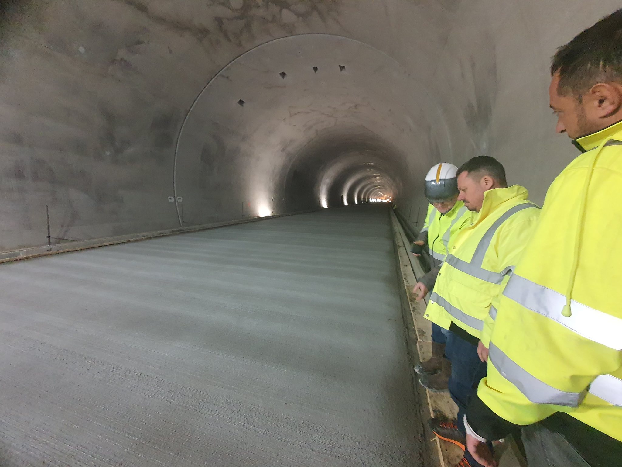

                                      Autostrada A1 - Sibiu-Pitesti - Lot 2 - Boita - Cornetu - 19.10.2025 - Lucrari Boita
                                      De data asta pare ca betonul a iesit mai bine
