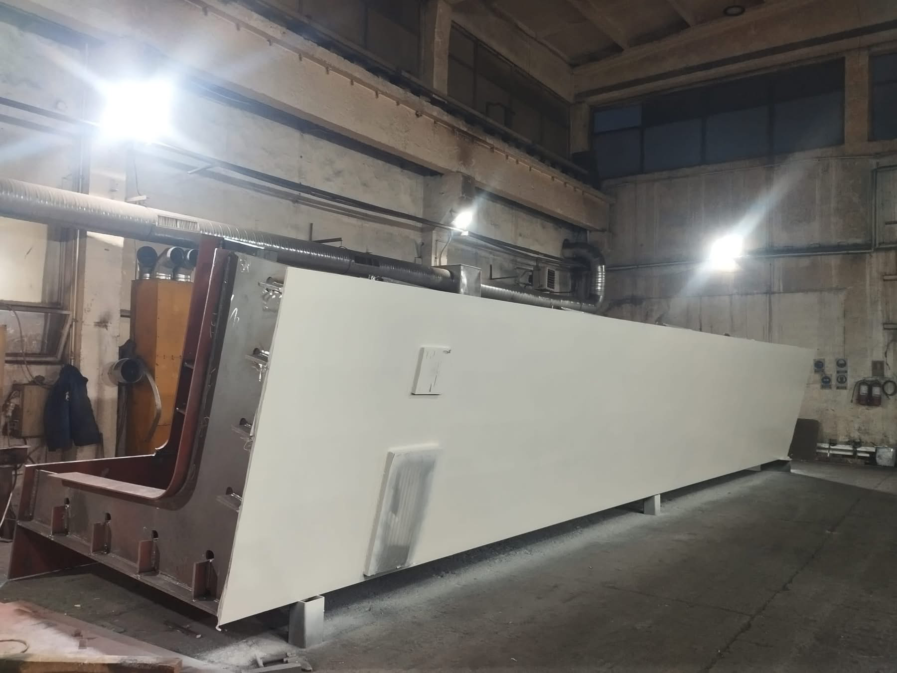

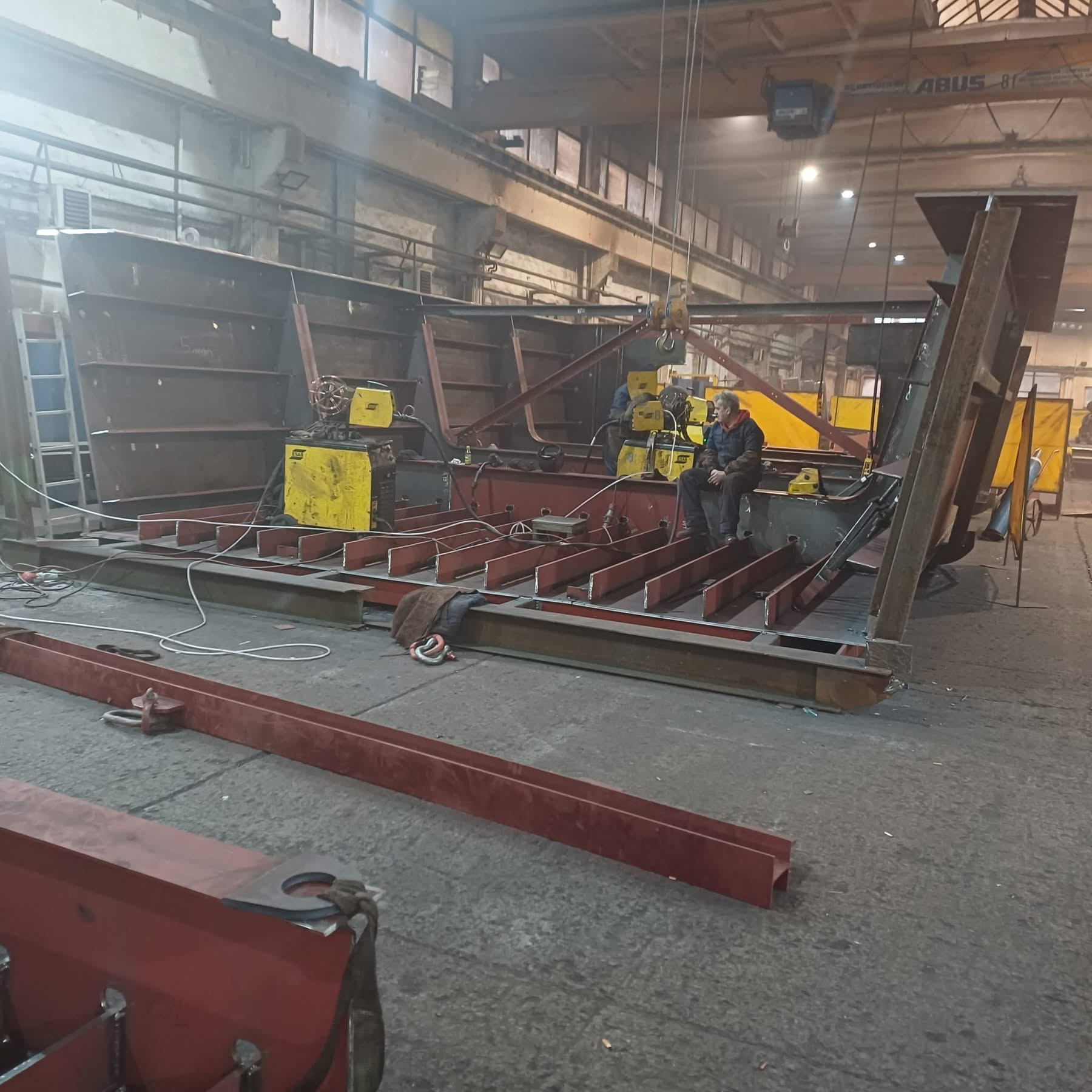

                          @Azzl Au publicat și cei de la Moldova vrea autostradă pe pagina lor imagini:
                          🚧 *PODUL DE LA UNGHENI – A8: A ÎNCEPUT TURNAREA RADIERULUI ȘI ELEVAȚIEI LA PILELE PODULUI 🚧
                          Sâmbătă, constructorul a început turnarea radierului și a elevației la pilele de pe malul drept al Prutului, un pas important în evoluția șantierului. Conform estimărilor noastre, stadiul fizic a ajuns la aproximativ 20% pe malul stâng și 25% pe malul drept.*
                            Ma gandesc ca tablierul pentru podul de la Ungheni o sa fie transportat in sectiuni mici.
                            Asa:
                            Ca daca se vrea agabaritic asa:
                            Sunt curios prin care trecatoare ar trece agabariticul.
                            Pasul Prislop-Mestecanis sau Pasul Tihuta ori Cheile Bicazului?
