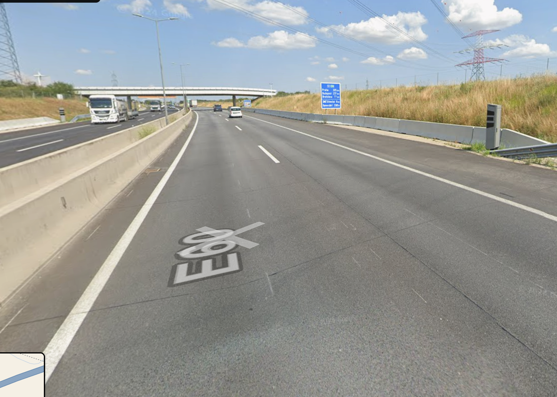

                    Nu stiu sa existe vreo regula. In Italia si Austria am vazut multe, dar marea diferenta este ca sunt in plus fata de banda de urgenta. De ex. stiu ca am avut eu o pana pe A4 in Italia si alveola era de 3-4 m latime, dincolo de banda de urgenta, care avea si ea aprox. 3,5m. (bine A4 nu e DX, ci A, dar ca idee).
                    Uite o imagine de pe un DX din Austria, cunoscut si multor romani: S1 centura sud Viena. Se vede o mini-alveola langa telefonul de urgenta, dar se vede clar ca banda de urgenta pe DX-ul lor este full, la fel ca pe orice autostrada, adica 3-3,5m. Alvola mai adauga inca 1-1,5m, unde sa stea oamenii cand dau telefon sau asteapta depanarea.
                    In Germania "la mine" nu prea exista asa ceva. Orice drum 2+2, fie autostrada sau federal sau judetean are banda de urgenta full, cu unele exceptii (fie drumuri vechi, fie foarte aproape de un oras mare, unde oricum se merge incet si e mereu full trafic, plus exproprieri scumpe sau imposibile). In Franta la fel, sunt multe D-uri (departamentale, aka judetene pe la noi), largite la 2+2 si care au banda de urgenta full.
                    De altfel Franta si Germania nu au notiunea de drum express oficiala. In Franta N-urile (nationale) cu 2+2 si parapet median au vmax 110 km/h si corespund oarecum ideii de DX, in general avand banda de urgenta full (mai ales daca sunt mai noi). In Germania exista ideea de "Kraffahrtstraße" (drum numai pentru masini cu motor - in popor zisa si Schnellstraße). Daca arata ca o autostrada, atunci nu are limita de viteza, sau are, functie de relief, curbe, etc, asa cum si unele autostrazi au. Dar Kraftfahrstraße poate fi si un tunel 1+1 in mijlocul orasului sau un pasaj. De ex. cum e pasajul Basarab in Bucuresti, ar avea semn de Kraftfahrstraße. Deci notiunea de Kraftfahrtstraße nu are legatura cu indicativul unui drum si nu are o sectiune specifica.
                    Adica ideea in Franta si Germania e asa: pentru drum lung exista autostrazi si atat. Diverse sectiuni aglomerate ale unor drumuri locale / nationale pot fi upgradate la mai multe benzi, dar raman cu acelasi indicativ, insa viteza poate fi mai mare. In schimb la banda de urgenta nu prea se face rabat, cu atat mai putin in camp.
