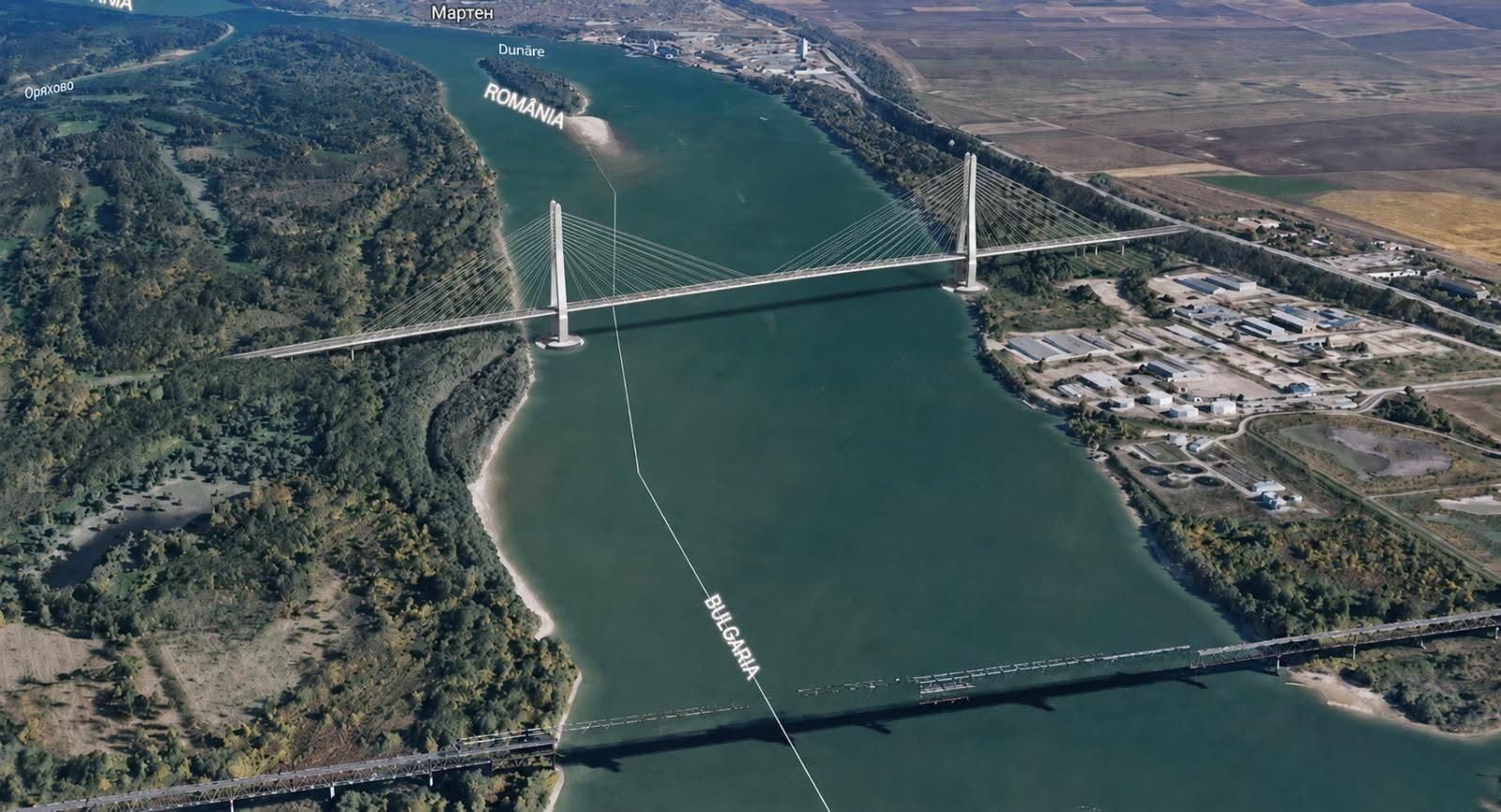

Potrivit lui, urmează podul Giurgiu 2, la pachet cu autostrada București – Giurgiu, și ulterior și alte poduri care să îmbunătățească conectivitatea peste Dunăre.
Contractul pentru proiectarea celui de al doilea pod peste Dunăre, la Giurgiu, are 11 ofertanți, anunța în iulie anul trecut Cristian Pistol, directorul general al CNAIR.
Ofertele provin de la proiectanți din țări precum România, Turcia, Italia, Spania, Japonia, Bulgaria, Portugalia și Coreea de Sud.

@JohnDoe Urmeaza Podul Prieteniei 2 si inca nu s-a stabilit locul acestuia. Bulgarii fac presiuni pentru o decizie mai rapida.
