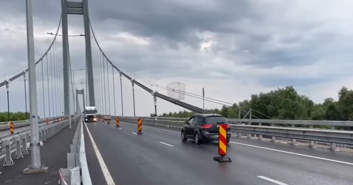

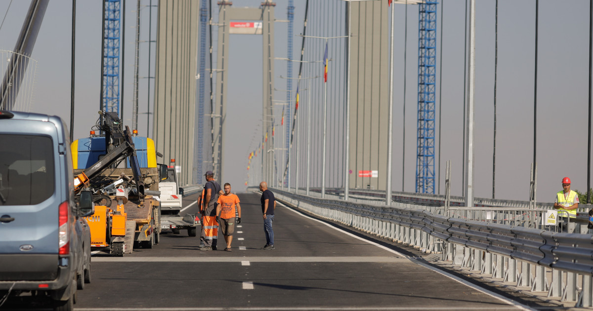

                Pe mine la podul de la Braila nu ma ingrijoreaza ceea ce se vede (asfaltul) ci ceea ce nu se vede. Adica, daca asfaltul si parapetii sunt atat de prost construiti, cum sunt construite cablurile si blocurile de ancorare? Pentru ca daca si alea sunt construite la fel de prost, podul e compromis!

                    Cu parapeții , parerea mea , e că a fost doar neglijență.
                    Cu asfaltul , pe lânga anumite probleme de execuție , a fost aleasă o soluție greșită. Să vedem cum va rezista soluția nouă.
                    Nu aș crede să fie probleme la piloni și cabluri.
                    vancouverV M 2 Replies Last reply

                            @fulgernc n-am nicio dovada ca situatia ar fi altfel. Dar judec contextul asa cum judec orice lucrare de inginerie.
                            In orice lucrare inginereasca exista erori si lucruri care se imbinatatesc pe parcurs, la fel cum exista si scapari care sunt descoperite dupa ce lucrarea este data in utilizare. Gravitatea problemelor descoperite in utilizare iti spune calitatea managementului lucrarii, in functie de care poti extrapola la ce te astepti de la respectiva lucrare in viitor.
                            Problemele aparute la podul de la Braila sunt atat de triviale incat esecul lor total ilustreaza un management catastrofal. Adica daca nu ai procedura de calitate care sa verifice daca suruburile la parapeti sunt stranse, inseamna ca sunt praf ori procedurile de asigurarea calitatii, ori respectarea lor. Ceea ce inseamna un management execrabil.
                            Ori cand tragi concluzia ca managementul unei lucrari a fost prost, e clar ca n-a fost prost doar intr-un singur aspect, ci per total lucrare. Iar de aici e clar ca sunt multe alte probleme la podul de la Braila pe care nu le vedem.
                            Care sunt ele? Habar n-am! Atata sper sa nu fie la lucrarile critice, pentru ca podurile suspendate au treisingle point of failure : cablurile si blocurile de ancorare.
                            Iar in lume sunt exemple de poduri suspendate compromise si dezafectate din cauza constructiei defectuoase.
                            F 1 Reply Last reply
