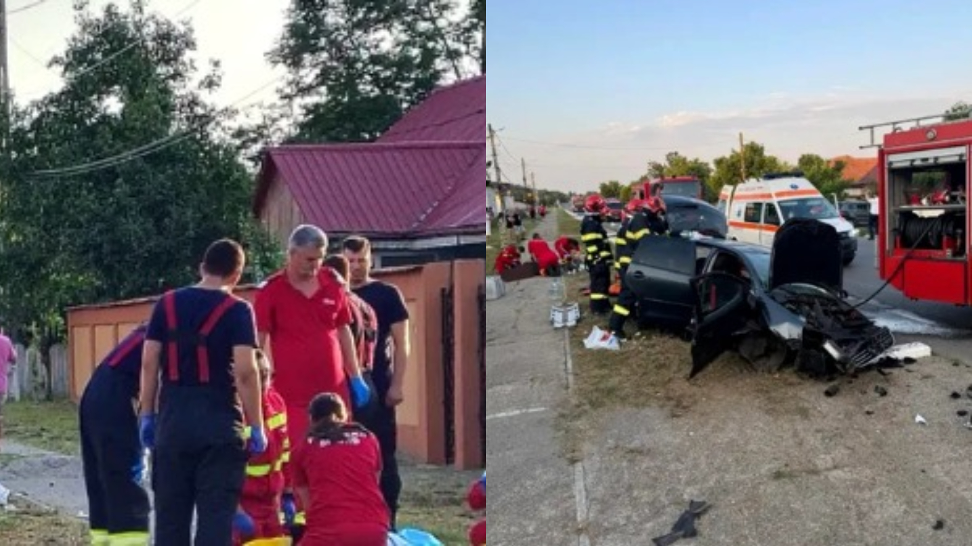

        1 mort și mai mulți răniți, Vaslui:
        Ioana Mihaela  /  iul. 28, 2025
        Tragedie în Vaslui! O familie se întorcea de la nuntă când mașina s-a izbit de un cap de pod: o femeie a murit și alte 3 persoane au ajuns în stare gravă la spital
        Momente tragice după nuntă! O familie a fost implicată într-un accident terifiant! O femeie s-a stins din viață, iar alte trei persoane sunt rănite. Vă
          Un mort, 2 răniți grav, video edificator. Se vede ca mașina nu e făcută praf, deci nu aveau viteză mare, șofer era o femeie:
