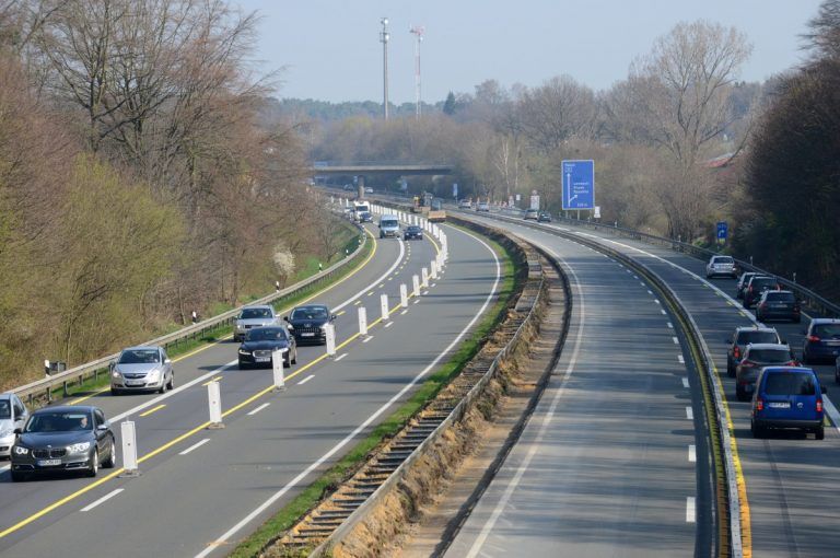

          Peste tot în Europa se reasfaltează autostrăzile la aprox. 10 ani pentru menţinerea în bună stare a căii de rulare. Nicăieri nu se închide circulația complet pe autostradă. Există mai multe variante:
          cu eliberarea completă a unui fir de circulaţie şi devierea traficului pe celălalt fir, unde se poate circula 1+1. Variantă utilizată în alte părți la noi, de ex. pe A2 atunci când s-a refăcut zona cu beton dintre Bucureşti şi Fundulea. Sau chiar zilele astea pe A3 la Tureni, la intersecția cu Dex4 pentru montarea portalurilor peste autostradă.
          la fel cu eliberare completă a unui fir, dar se poate folosi și banda de urgenta și traficul se poate organiza 2+1 (model folosit în Ungaria) – astfel pe sensul cu 2 benzi nu mai apare o reducere a capacităţii de trafic şi nu apar ambuteiaje.
          în vestul Europei se prefera benzile îngustate, astfel încât pe un fir de autostradă lat de 12m se amenajează 4 benzi îngustate cu lăţimea de 3,2+2,3+(1)+2,3+3,2=12m – în acest fel se păstrează numărul de benzi şi nu apare congestia la reducerea numărului de benzi.
          varianta în care un fir de autostradă nu este afectat, iar pe firul în lucru traficul se deviază iniţial doar pe banda de urgență, se asfaltează banda 2 şi jumătate din banda 1, apoi traficul se mută pe banda 2 şi se asfaltează restul benzii 1 şi banda de urgenta.
          Din construcţie pe toate autostrăzile sunt prevăzute zone în care parapetele median poate fi demontat uşor şi astfel se poate face trecerea de pe un fir pe celălalt. Aproximativ la fiecare 5km se află o astfel de zonă.
          Cerem Ministrului Transporturilor Ciprian Şerban să intervină de urgență personal şi să anuleze imediat aceasta închidere lipsită de sens!
          Cerem ministerului sa elaboreze un standard obligatoriu pentru astfel de situaţii, în așa fel încât diverse unităţi teritoriale să nu poată lua decizii după reguli proprii. Închiderile complete sa fie permise numai în situaţii excepţionale şi pentru extrem de scurt timp (gen dărâmarea unui pod peste autostrada)!
          Cerem DRDP Timişoara să renunţe imediat la măsura devierii traficului pe drumul vechi şi sa revină la o comunicare decentă si serioasă cu publicul, fără a lua peste picior şoferii nemulţumiţi, de ex. în comentarii pe facebook.
          În imagine benzi îngustate în Germania. Se vede clar cum noua banda 2 (cu galben) este mult mai îngustă decât banda 1 peste care a fost creată (cu alb). Cu ajutorul benzilor îngustate se poate păstra numărul de benzi, dar o parte a autostrăzii devine disponibila pentru lucrări.
