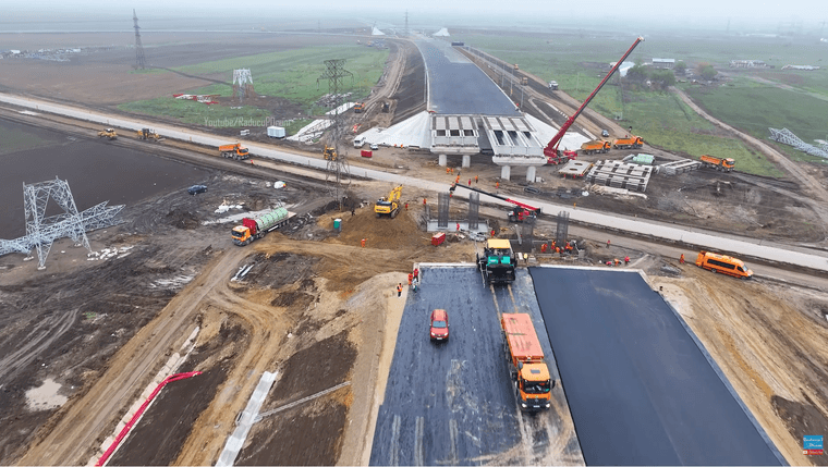

        • Pasaj Garoafa — au terminat de asfaltat și trasat marcajele sub pod.
        • Pasaj Siret–Bărăgan (1.177 m) — asfaltat pe ambele sensuri.
        • Pod peste râul Putna (760 m) — asfaltat pe un sens.
        • Pod peste Șușița (380 m) — asfaltat pe ambele sensuri.
        • Pod peste DN2L (109 m) — au început deja armarea.
        • Avans destul de bun la nodul rutier.
        Deci mai au de hidroizolat încă aproximativ 500 m la Putna.
        La DN2L se pare că încă nu au mutat cablurile; macaralele mi s-au părut destul de aproape. Nu e un risc?
        Una peste alta, chiar nu a mai rămas mult. Cred că lotul 1 e la peste 95% acum.

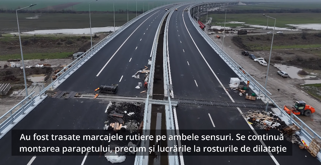

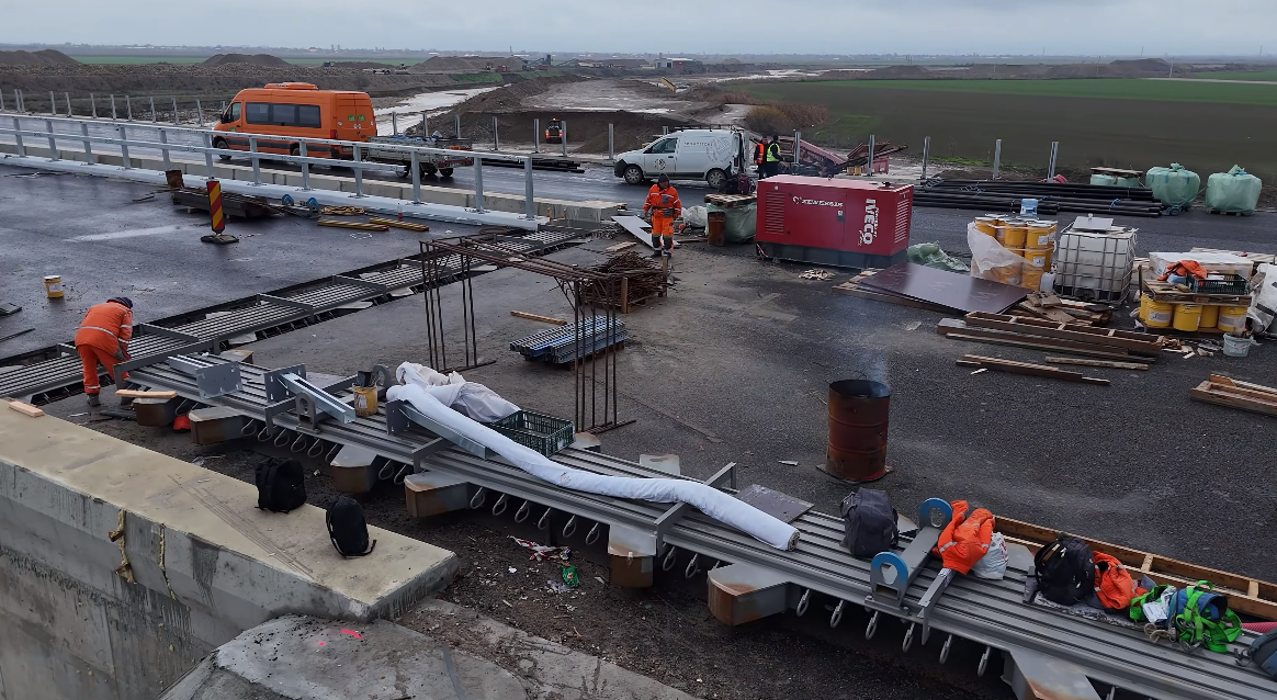

                                    Poate descrie cineva pașii montării rosturilor de dilatare?
                                      Azrael @daniel22_22
                                      cred ca sunt mai multe tipuri de rosturi pe diverse structuri.spre ex. cel de aici din poza pe podul de la Tisita (filmarea lui SSC) necesita spargerea betonului si prinderea de armatura dupa care iar betonare. probabil dimensiunea e proportionala cu distanta dilatata. cu cat sunt mai mari cu atat cred ca trebuie sa fie ancorate mai bine.
                                      Screenshot 2025-12-02 at 21-45-57 (49) Autostrada A7 Focșani-Bacău Lot 1 Segment Garoafa-Tișița Stadiu lucrări la 01.12.2025 UMB - YouTube.png

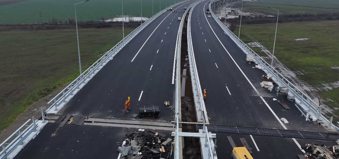

                                      La podul cel mare de la Garoafa sunt alte tipuri. Acolo doar se indeparteaza asfaltul dupa care sunt prinse cu suruburi. Acolo pare ca nu se mai toarna beton, deci se scurteaza din timpul de montaj.
                                      Screenshot 2025-12-02 at 21-55-36 (49) Autostrada A7 Focșani-Bacău Lot 1 Segment Garoafa-Tișița Stadiu lucrări la 01.12.2025 UMB - YouTube.png
                                      Screenshot 2025-12-02 at 21-56-17 (49) Autostrada A7 Focșani-Bacău Lot 1 Segment Garoafa-Tișița Stadiu lucrări la 01.12.2025 UMB - YouTube.png
